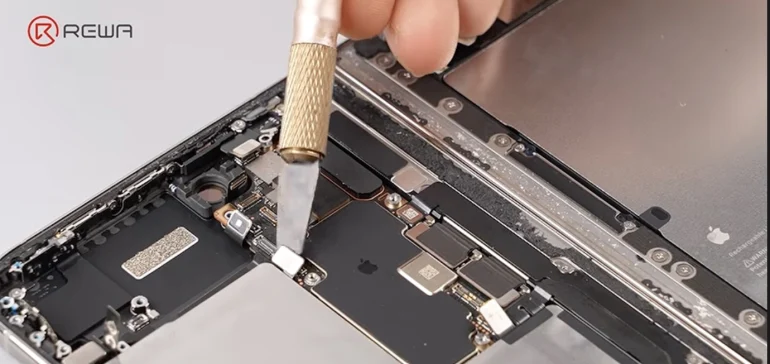

Chip A20 Pro, modem C2 e una scheda logica molto compatta
Il video di REWA Technology offre anche uno sguardo ravvicinato alla scheda logica, sulla quale trovano posto il processore A20 Pro e il modem cellulare C2 progettato da Apple.
La disposizione dei componenti è stata studiata per sfruttare ogni millimetro disponibile, lasciando spazio al sistema di raffreddamento e ai collegamenti flessibili che attraversano la cerniera.
A differenza di altre generazioni di iPhone, la scheda principale non utilizza una struttura sovrapposta a sandwich, visto che i componenti sono stati distribuiti su una scheda compatta e su un modulo secondario collegato tramite un cavo flessibile.
